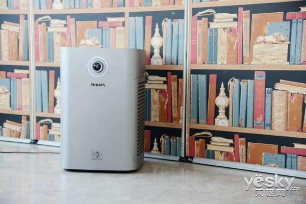

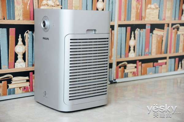

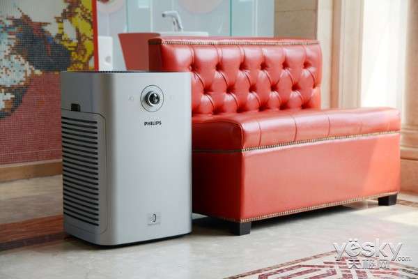

从整体外观来看,和早期飞利浦空气净化器产品相比有了很大的改变,产品首次设计为立方体(475×560×707mm),初看虽略显大,但与市面上同CADR值级别那些大至立式空调体积的产品来说,它便能算是“小巧精干”型了。
产品配色及材质方面,这款飞利浦空气净化器AC4620/00采用得是少有的银色金属漆,稳重中突显大气,和日常印象中淡色系净化器区分开来,但假若您家也有一个较大空间的客厅,它的净化性完全可以“拿下”,并且还能很和谐的和整个家居环境搭配。

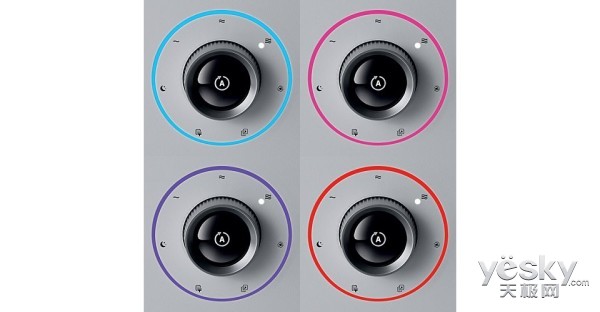

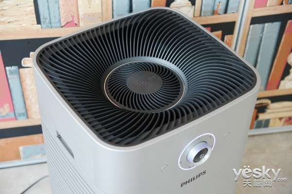

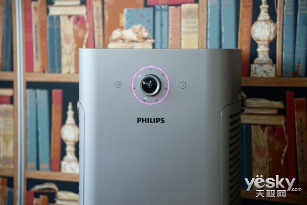

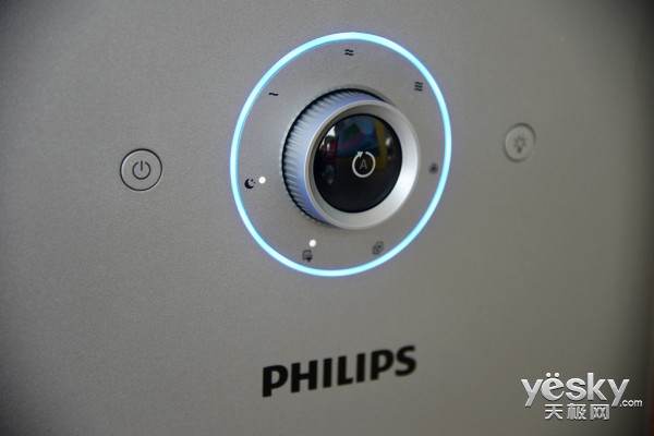

笔者认为这款产品最大的亮点就是其主控制区域,因为它采用得是旋钮式设计,当用户通过旋转进行操作时,会有一个白色光点进行指引,5档风速(睡眠、低档、中档、高档、急速档)可以让用户根据不同的情况进行自定义调节。中间的“A”代表AUTO的意思,用户可以通过这里一键轻触立即激活全自动模式。
其周围还拥有一圈LED的4级空气质量指示灯,分别可以根据空气的质量对应显示出红色、紫色、玫红和蓝色,方便用户实时了解当下所在环境的情况。

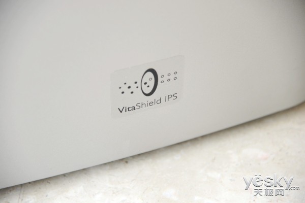

在机身前面板下方,我们留意到有一个特别的LOGO(VitaShield IPS),这代表着这款飞利浦空气净化器AC4620/00是搭载最先进的VitaShield IPS微护盾技术,而且此次所采用的滤网系统是纳米级劲护高效滤网。

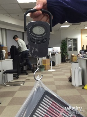

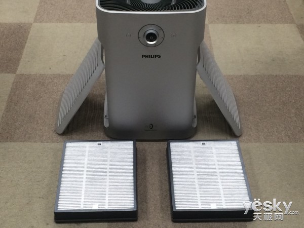

这套滤网系统采用得是一体式设计(有效保证密封性),内包含有NanoProtect +滤网和HEPA滤网,因为这款飞利浦空气净化器AC4620/00采用的是左右双动力净化原理,因此滤网数量也可视为一组(两块),单块滤网的实重约有1.26KG。
换句话说,这款飞利浦空气净化器AC4620/00的整套滤网系统实重约有2.52KG,这也是目前市面上少有的高效滤网系统。可以保护并防止您受到有害气体和颗粒物的危害(其中就包含有花粉、细菌、病毒、甲醛、甲苯及雾霾产生的最大祸害PM2.5等)。

再来看看飞利浦空气净化器AC4620/00的顶部设计,它是由无数根规则曲线条纹所组成,密集犹如栅栏,可有效阻挡从空中飘落下来的浮灰,由于还带一些倾角,因此可以大大增加空气的扩散及流动性能。

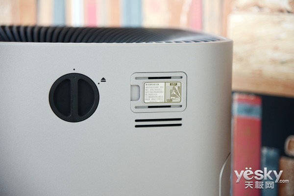

在机身背部,我们可以看到有一个黑色旋钮和微粒监测感应器的清洁口。黑色旋钮为可开启顶部栅栏顶盖的开关,用户可以打开顶盖定期进行一些基础的清洁。监测感应器,用户也可以定期开启用棉签进行维护,非常人性化。

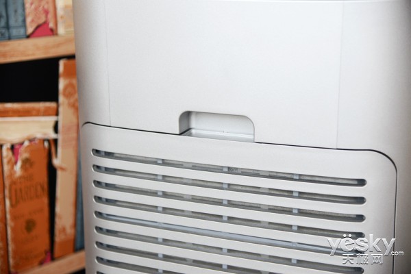

在机体左右两侧还有手持卧槽设计,如果用户有搬运的需要,这里可以轻松受力,当然飞利浦还有更加人性的滑轮设计,在较为平坦的地面,用户推行即可,非常方便。(PS:毕竟滤网就有2.5KG了)

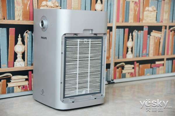

关于滤网,之前已经有提到过,它采用的是左右双向进风,双动力劲护设计,这款净化器等于常规传统净化器的两倍净化效率,提供全方位保护。
接下来,我们以单边滤网作为示范进行滤网系统的说明。

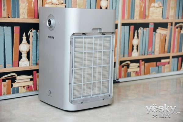

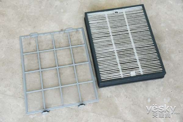

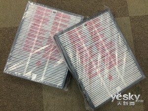

打开单侧滤网机盖,首先呈现在我们面前的是一块预过滤网(初滤网),它主要是抵挡一些空气中漂浮的浮沉和浮灰发丝,而且它采用的是可遇水的材质,在长时间开启的情况下,建议用户可以1周左右拆洗清洁一次,待风干后便可装回原位继续使用。
另外一层便是最为核心的一体式纳米级劲护高效滤网,这个滤网可分为正反两面,正面为纳米级的HEPA滤网,可有效去除PM2.5,甚至比PM2.5上限值还小100倍的0.02微米的“微尘”颗粒物,而反面为基于活性炭及高效吸附有害物质的滤网层,同时官方数据也显示,此滤网展开后的颗粒层表面积可达到3.28平方米,能实现高容量的过滤效果。
飞利浦空气净化器AC4620/00的单侧滤网套件,将左右两侧同时使用,便可组成双重滤网系统,让净化效率更加倍。

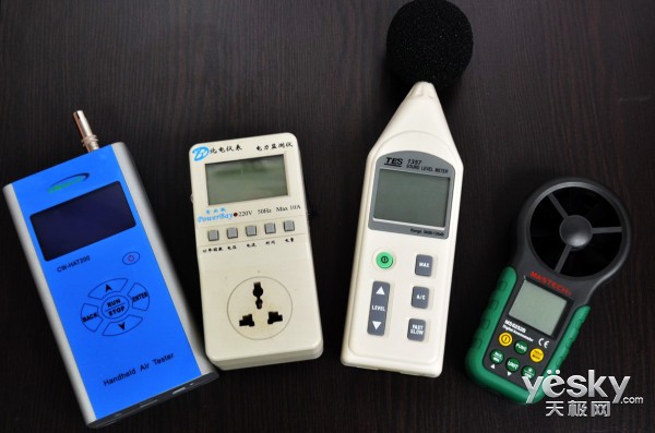

为了更好的了解这款飞利浦空气净化器AC4620/00的实际使用性能,我们将通过一些专业测试仪器进行相应的PM2.5去除化测试、噪音测试、风速测试以及使用功率测试。

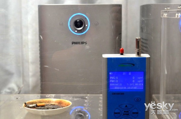

u PM2.5去除测试

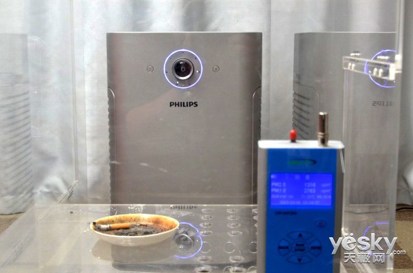

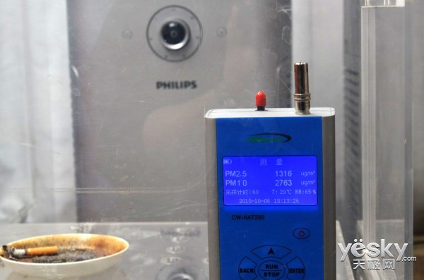

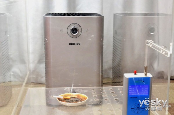

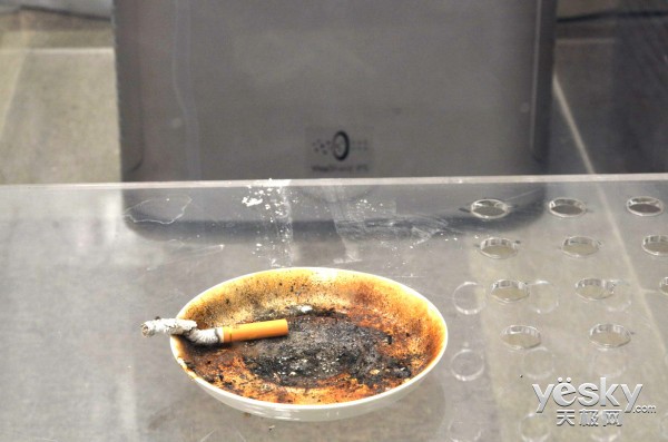

实验环境是在一个特制透明有机玻璃试验箱(80mm*100mm*160mm),实际测试空间约在2立方米左右,在箱体中央我们会通过点烟作业使得箱体内充满烟雾,如上图。
我们点燃一支香烟,在经过大约4分钟后香烟燃烧殆尽,此刻箱内已经烟雾弥漫,下一步我们将放入空气质量监测仪观察数据。
我们可以看到经过60秒的数据监测,仪器的PM2.5度数从最初的0直接飙升定格在了1316μg/m3,相对应的PM10读数在2763μg/m3,对于正常环境来说,这已经是超超严重的污染了。
然后我们再通过按键开启强力模式,此时净化器的监视灯颜色立即出现了变化。
因为测试选用的是强力净化模式,在机器运行1分半钟左右,指示灯就从红色还原成了蓝色,待再运行5分钟左右,笔者在此进行60秒钟的数据收集,此时所得的显示结果完全定格在了0上,由此可以得出结论,这款飞利浦空气净化器AC4620/00的净化效果是非常不错的。

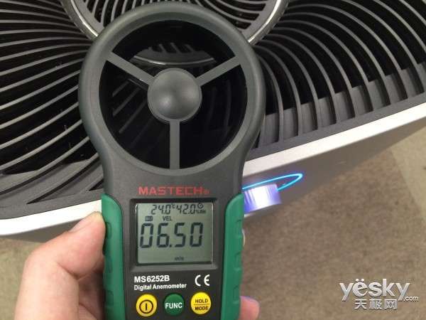

我们直接选用的是强力模式下测试。我们将风速仪放置在其顶部主出风口处,边缘风速较大,经过多次移动收集,最终所测得最大风速为6.50m/s。

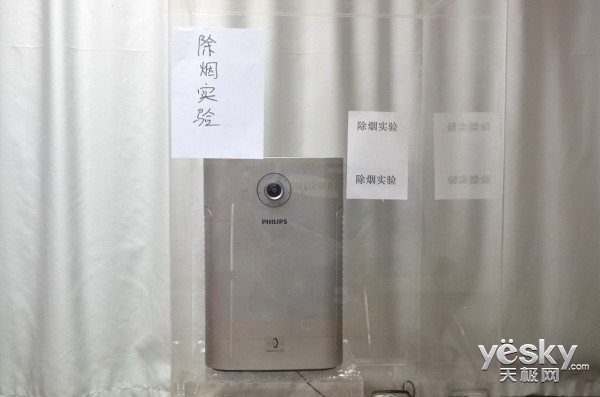

我们再来通过一段除烟视频实验,直观得看下这款飞利浦空气净化器AC4620/00的净化性能。测试环境为1.5立方米的空间,我们借助烟雾器将箱体内充满白烟,再开启强力净化档位,看下烟雾消失的过程。

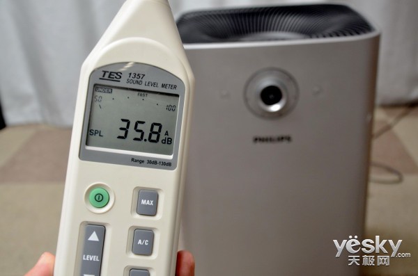

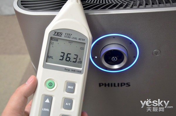

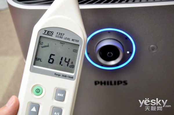

通常来说,为了保证空气净化效果,空气净化器是建议保持长时间开启状态的,那它的噪音就对使用者造成了直接性的影响。我们来实测一下这款飞利浦空气净化器AC4620/00的噪音,我们将选用的是静音模式和强力模式。
首先,在未开启净化器的时候对室内环境做个基数测定,得到的数据是35.8dB。
先选定静音档进行数据收集,所得数据为36.3 dB,可以看出基本算是等同于环境噪音,完全可以忽略它的存在,用户可以安心睡眠。
而在强力模式下,声音有明显增大,最终所测得的数据为61.4 dB,但基本等同于人正常交流时所产生的噪音值,完全可以接受。

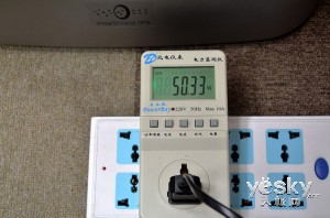

下面我们要进行的是实际运行功率测试,相信也是用户们比较关心的一个环节,我们选用的是静音模式及强力模式。
静音模式下,我们所得的实际运行功率为9.89W,而强力模式下,功率为50.33W。

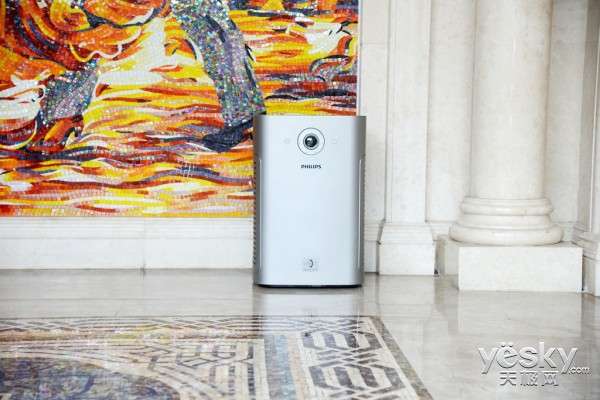

飞利浦空气净化器AC4620/00西餐厅应用展示:

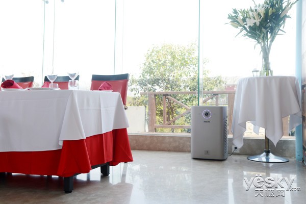

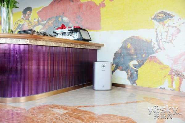

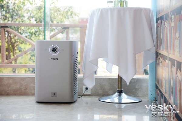

因为这是一款具有690m?/h超大洁净空气量(CADR)的净化器产品,除了在超大面积的客厅中使用之外,笔者也建议可以在一些较为空旷的封闭式场所使用(如办公室或者高档餐厅)。
今天也有幸联系到一位西班牙餐厅的负责人,据他介绍餐厅已经采购了5台飞利浦空气净化器AC4620/00,分别放置在餐厅的迎宾等候区、吧台位、餐厅禁烟区。
由于新增了这几台净化器,餐厅的客座率有了显著的提升,因为顾客可以通过实时的监测灯看到自己所在环境的情况,当长期待在蓝灯的环境下,顾客在进餐时也会表现出内心的安心和愉悦。
同时他还表示,原来餐厅的吸烟区范围现在也逐渐在缩减,因为很多吸烟的顾客看到了指示灯的提示也会有意识的收起香烟。
这也是对其他来到餐厅用餐顾客健康负责的直接体现。
“当然对于我们餐厅本身来说,也是非常满意这款空气净化器超强的净化效果,因为目前已经很少能闻到油烟味及香烟味了,至于室外惹人厌的雾霾,基本就和我们没太大关系了”餐厅经理如实说。
