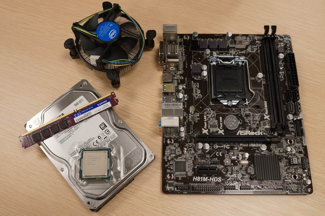

近期有网友对DIY组装电脑比较感兴趣,因为自从智能手机和平板电脑横行霸道之后,家中的PC电脑被使用的时间变少了许多,可是偶尔有工作需求或是别有任务等,所以大家依然是不会让电脑远离的。而对于几年前的电脑,网友觉得已经不够用了,想更换一台新的主机,预算在2000元以内。正好,小编掐指一算,真的非常简单,立马行动!
家用电脑DIY组装实操

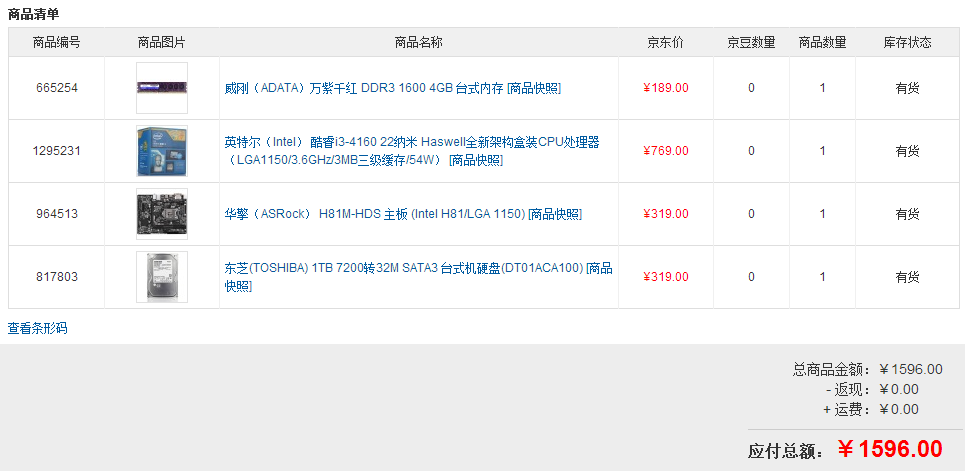

  如今购买DIY硬件已经不需要总是跑去电脑卖场了,京东直接挑选需要的产品就OK。由于小编这里已经有机箱和电源,需求的主机也仅是普通家用电脑,不玩大型3D游戏,只用于斗地主,所以最主要挑选速度足够的处理器和性价比高的主板,配上充足的内存和硬盘,仅4个硬件,真的简单到不行啦!如果加上机箱和电源,预算正好在2000元以内。
内存、CPU、主板、硬盘
  挑选理由
  由于预算充足,CPU选用英特尔酷睿i3-4160,这个CPU价格为769元,对于一般用户而言,其实已属高价,性能绝对满足需求。至于玩家们推荐i5系列或是至强E3系列的过千元CPU,我们只能告诉他,you rich,you buy!
  内存方面,小编挑选了威刚4GB DDR3 1600内存,原因是,价格便宜呀!有些朋友可能会问,为啥不用8GB?内存越大,速度越快呀!这里,小编可以告诉你,内存大与速度快不是必然关系,就如马路宽与车速快不是必然关系一般,4GB内存已经非常足够日常使用了,至少目前是,believe me吧。
  硬盘方面,推荐挑选1TB容量的硬盘,因为500GB的硬盘也需要200+,而1TB才300+,并且1TB硬盘的速度还会稍微快一点。至于为什么是这款东芝1TB,当然还是便宜呀!
  至于主板,简而言之,足够便宜就能下手了,但记住对应CPU的型号,因为i3-4160是LGA1150的,挑选的主板也需要对应LGA1150。而目前最便宜的LGA1150主板,就是H81这个型号的,然后,you know。
  简易装机步骤
  简单解释了为何挑选以上4个硬件,接下来,我们就进入超简易装机模式。不要被以上的一大堆文字吓到,往下看,你会发现,真的So easy!
4个硬件展示
  首先,拆开CPU、主板、内存、硬盘4个硬件的包装,然后把CPU装在主板上,把内存装在主板上,硬盘在装入机箱后用线连接主板,O了!
安装超简易
  主要的4个硬件能够如此轻松解决,剩下的机箱和电源,同样很容易解决。
  将主板装入机箱中,上螺丝;将电源装入机箱中,上螺丝;再将电源24pin线接在主板上,将4pin的CPU供电线接主板上;将硬盘电源线接在硬盘上,用硬盘的SATA线连接主板与硬盘。最后插上开关、重置、LED灯和USB的接线板,并盖上机箱盖,组装完成!
  本次组装的主机采用GAMEMAX碳60机箱,凭借着稀有的活性炭钢材质为玩家带来革命性的前卫应用体验,开创活性炭钢先河,简直帅到没朋友!
  小结:其实装机就是如此简单,虽然小编没有详细介绍更多细节步骤,但那些步骤都是做过一次便终身不忘的,绝对不能再简单了,感兴趣的朋友可以自己尝试一下。如需了解更多装机知识,还能参考下方链接。
